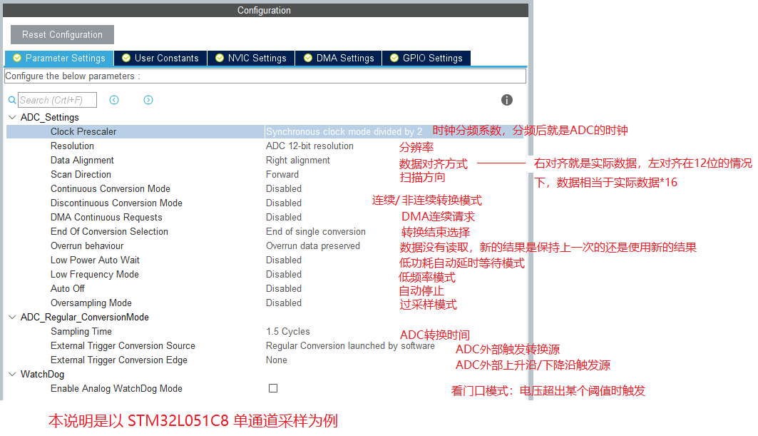

STM32 ADC 的使用说明
前言 最近是有一个产品用到了ADC,使用的是STM32L051 芯片,使用 STM32CubeMX 生成的代码,本来以为简简单单,但是在调用 HAL ADC校准函数的时候遇到一个问题有点疑问,度娘
2023-06-22 10:15:00
