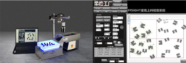

通用性强柔性振动盘适用各种薄片类、异型类、表面镀层怕刮伤小零件柔性化生产柔性振动盘可实现多品种共用,并进行快速物料切换低噪音,无磨损物料无循环振动,柔性振动盘对物料无磨损,噪音低,且无卡料风险定位精准自主研发工业视觉定位技术,可精准定位抓取,图像定位精度可达±0.03mm

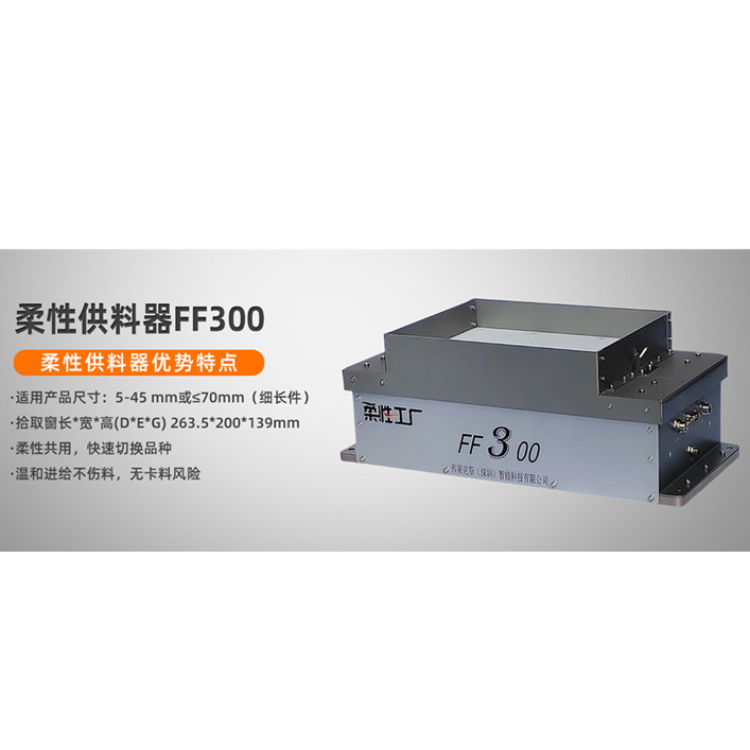

弗莱克斯柔性供料器有五款设备,分别为FF100-FF500。它们大小不一,所适用产品尺寸也不同,可解决0.1mm-150mm的产品尺寸。弗莱克斯(深圳)智能科技有限公司推出的FF系列柔性振动盘和其想
