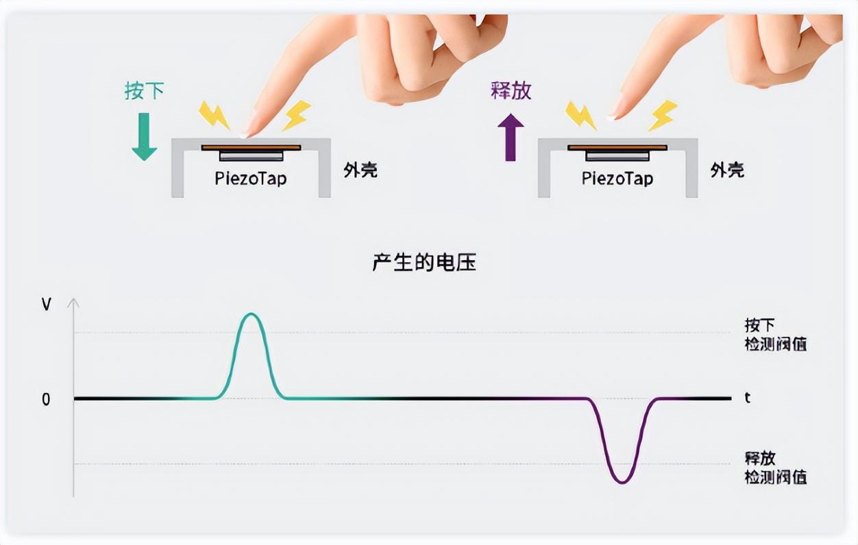

超紧凑型压电触摸开关PiezoTap的介绍
触摸开关可用于智能手机和其他各种设备中。它们设计美观、使用方便,并且正在快速普及。然而,它们很容易受到水和汗水的影响,并且在佩戴手套后基本无法使用。而TDK目前正在研发的PiezoTap是一款

TDK | 超紧凑型压电触摸开关PiezoTap™的潜力
触摸开关(也称为触摸传感器)是一种人或物体与其接触时会激活的开关(传感器)。此类开关可代替机械按钮、改进产品设计并且简单易用,因而备受关注。

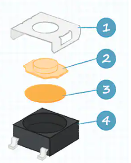

关于触摸开关,你应该知道这些
大多数触摸开关包含四个引脚,用于在 PCB 上安装期间起稳定作用。这四个引脚内部连接成两组。虽然从技术上讲,只有两根导线需要用于布线,但最佳做法是使用所有可能的引脚。
