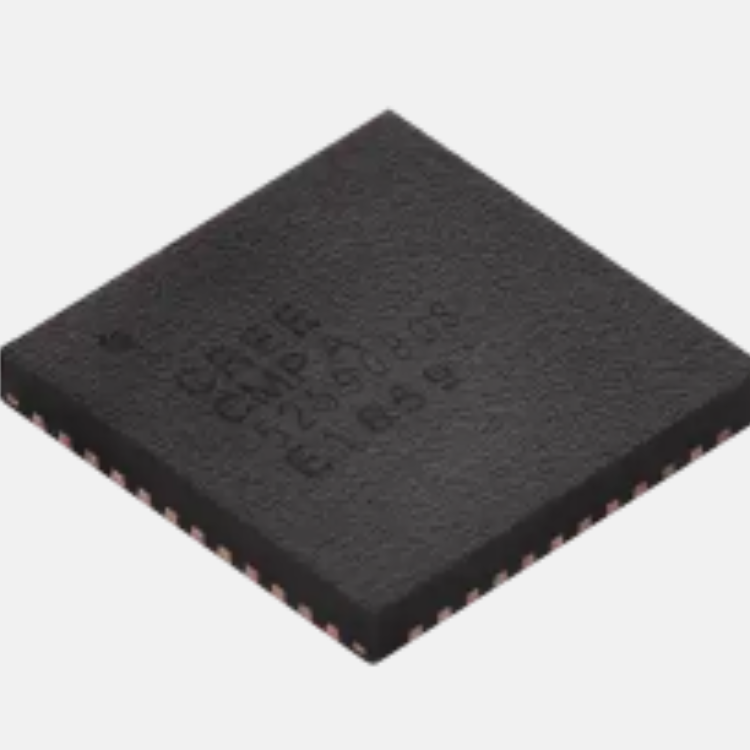

CMPA5259080高功率C波段驱动器CREE
作业,占空比为10%。 特征 ·高功率;脉冲操控;表面贴装封装 优势 ·高增益;更易安装。 应用 ·AESA雷达;高功率驱动器。 CREE(科锐)成
2022-11-11 08:58:55

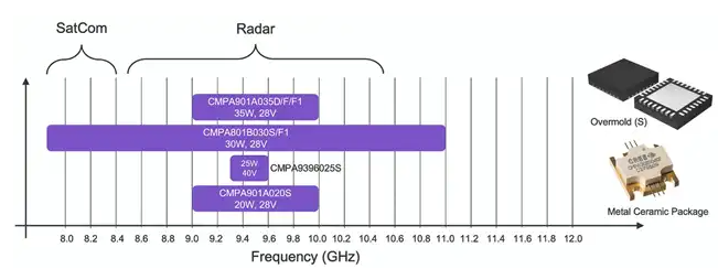

SiC范围内的GaN和热感知简化了X波段雷达设计
性能参数因应用而异,雷达系统可能需要在从L波段以下到Ka波段以上的任何频率下工作。8.5 至 11 GHz X 频段正迅速成为主导频率范围,可用于海上导航和多模有源电子扫描阵列 (AESA) 系统

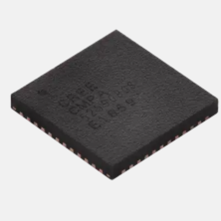

C波段雷达功率放大器CMPA5259050 CREE
放大器技术应用。CMPA5259050晶体管选用陶瓷/金属法兰封装。 特征 31dB小信号增益值 50W典型PSAT 额定电压高达28V 高击穿场强 高温度操作 技术应用 AESA雷达 国防雷达 火控雷达
2022-10-26 08:55:02
