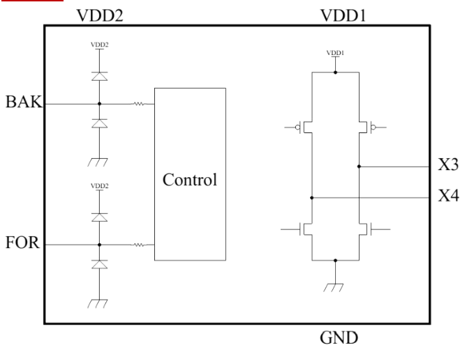

好的,我们来详细聊聊L9110芯片,这是一款非常常见的直流电机驱动芯片。
核心简介
L9110(及其常见变体L9110S)是一款低成本、简单易用双通道H桥直流电机驱动芯片。它的主要作用是用一个低压控制信号(通常是5V逻辑电平)来独立控制两个小型直流电机的正转、反转和停止,也可以用来驱动一个四线双极性步进电机。
关键特点和应用场景
  1. 双通道H桥: 一个芯片内包含两个独立的H桥驱动电路,可以分别控制两个电机。
  2. 低压驱动:
    • 工作电压(VCC): 通常为2.5V 至 12V(具体最大值可能略有差异,需查阅具体数据手册)。这意味着它可以直接由常用的5V(如Arduino)、6V(四节AA电池)或12V电源供电。
    • 逻辑控制电压(VIN): 控制引脚兼容TTL/CMOS电平,输入高电平通常≥2.0V即可(5V单片机信号可直接连接)。
  3. 输出电流能力:
    • 持续电流: 每通道持续输出电流能力约为250mA - 350mA(最大值可能更高,但持续使用建议在此范围内)。
    • 峰值电流: 峰值(瞬间)输出电流可达800mA(此状态下不宜长时间工作)。
    • 适用电机: 非常适合驱动小型减速直流电机玩具电机振动马达散热风扇等功率不大的负载。
  4. 控制简单:
    • 每个通道通常只需要两根控制线(1A/1B 和 2A/2B 对于双电机控制)。
    • 通过设置这两根线的高低电平组合(00, 01, 10, 11)即可实现正转反转快停(刹车)和慢停(浮空停止)。
  5. 封装: 最常见的是SOP-8(贴片8脚)封装,体积小巧,易于集成到电路板上。
  6. 典型应用:
    • 小型机器人(如循迹小车、避障小车)
    • 玩具(遥控车、玩具机器人)
    • DIY电子项目(需要控制小电机的各种创意项目)
    • 控制小型风扇、泵等设备
    • 驱动步进电机(作为两相四线驱动)

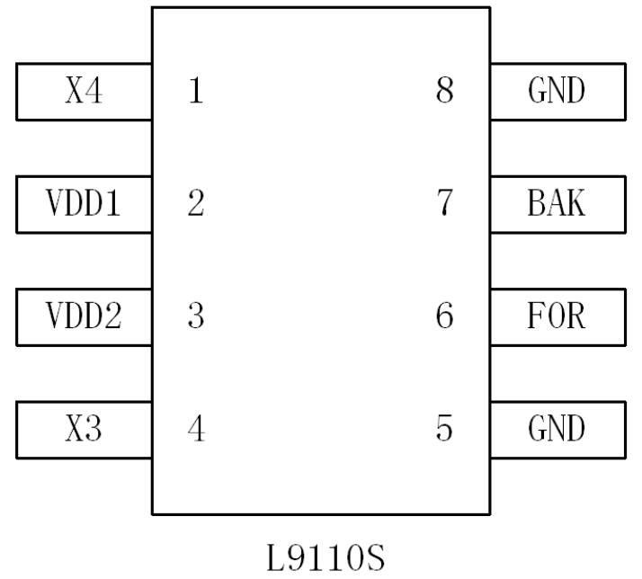

L9110S 常见引脚功能 (SOP-8封装)
以下是控制两个直流电机时的典型引脚功能:
  1. OA1/B (输出A1 / 输出B): 通道1/通道2的电机输出端 B。连接到电机的一个线。
  2. VCC: 正电源输入。给芯片内部逻辑和电机驱动器供电。
  3. GND: 电源地。
  4. OA2/A (输出A2 / 输出A): 通道1/通道2的电机输出端 A。连接到电机的另一个线。
  5. IA/1A (通道A的输入A / 通道1的输入A): 控制通道1正反转的输入信号A
  6. IB/1B (通道A的输入B / 通道1的输入B): 控制通道1正反转的输入信号B
  7. IA/2A (通道B的输入A / 通道2的输入A): 控制通道2正反转的输入信号A
  8. IB/2B (通道B的输入B / 通道2的输入B): 控制通道2正反转的输入信号B
重要提示:
  • 不同制造商、不同后缀(如L9110S)的具体引脚名称和顺序可能有细微差异。务必查阅你所购买芯片的具体数据手册或者参考购买页面提供的引脚图。
  • 芯片本身散热能力有限。如果电机工作电流较大(接近或超过持续电流额定值)或需要长时间运行,芯片发热会比较严重,可能导致性能下降甚至烧毁。必要时需要加装小型散热片。
电机控制逻辑表 (以L9110S为例,控制一个直流电机)
假设控制一个电机的两个输入信号是 IAIB
IA IB 电机输出端A 电机输出端B 电机状态 描述
0 0 Z Z 停止(浮空) 电机两端都断开电源,惯性停止
0 1 L H 反转 A脚低电平,B脚高电平
1 0 H L 正转 A脚高电平,B脚低电平
1 1 L L 停止(刹车/制动) 电机两端都接地,快速停止
(H = 高电平 ≈ VCC电压, L = 低电平 ≈ GND, Z = 高阻态/浮空)
优缺点总结
  • 优点:
    • 成本极低,几毛钱到一块多人民币一片。
    • 接口简单,只需数字IO口控制高低电平。
    • 体积小巧 (SOP-8)。
    • 外围电路简单,通常只需要电源滤波电容。
    • 自带保护二极管,简化电路设计。
  • 缺点:
    • 驱动能力有限,只适用于小型电机。较大或堵转电流容易烧毁芯片。
    • 无内置电流检测和保护电路(如过流、过温)。需要外部设计控制逻辑防止短路或过流。
    • 长时间大电流工作发热严重
替代品
如果需要驱动功率更大(如持续电流>1A)的电机,或者需要更先进功能(如电流反馈、制动模式选择、PWM频率控制),可以考虑以下芯片:
  • L298N: 经典且强大的双H桥驱动芯片(持续电流约2A),需要较多外围元件和散热器。
  • TB6612FNG: 性能优于L9110和L298N,效率高(持续电流约1.2A/单桥),发热小,内置过热和短路保护,逻辑接口简单(与L9110类似但有PWM速度控制)。
  • DRV8833: 集成度高,驱动能力强(持续电流约1.5A/单桥),也内置保护功能,体积小。
  • A4950: 适合更高电压的电机驱动。
总结
L9110是一款经济实惠、操作简便的小功率直流电机驱动芯片,是DIY爱好者、机器人初学者和小型项目中的热门选择,特别适合驱动玩具电机或小型减速电机。使用时要特别注意其电流和功率限制,避免过热烧毁,并务必根据你的具体芯片型号查阅对应的引脚定义和使用说明。
