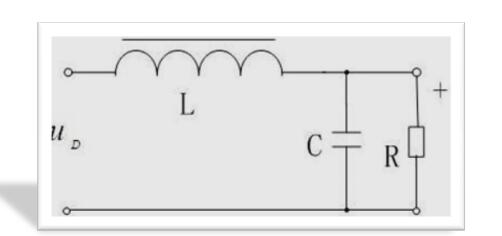

  • 一阶RC低通滤波器:由一个电阻和一个电容构成,阶数为1。

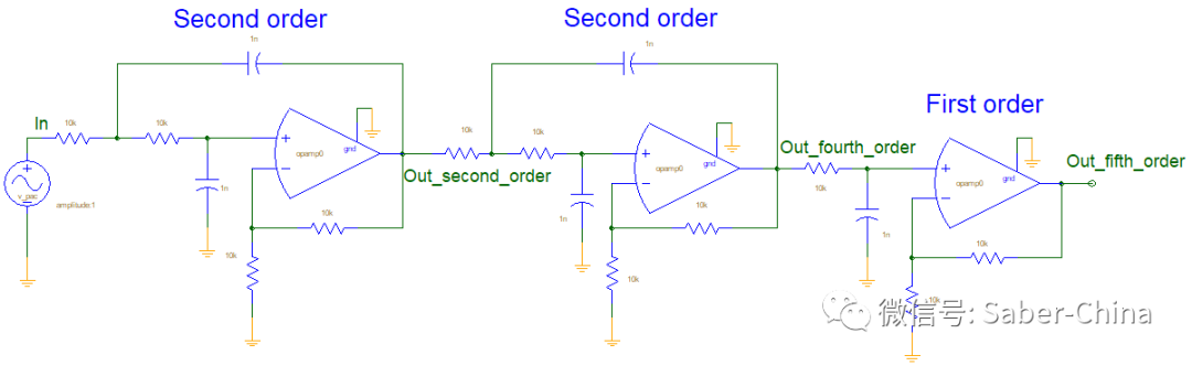

如何使用SaberEXP软件实现有源低通滤波器的设计?
本实例使用SaberEXP软件描述了有源低通滤波器的工作原理。通过级联一和二滤波器来显示提高滤波器的效果。
2023-12-06 10:52:20

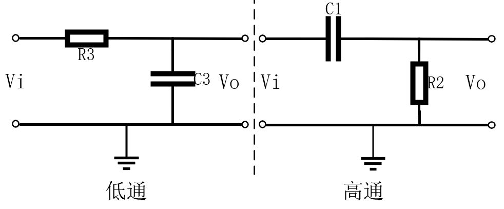

RC微分和RC高通滤波器是完全一样的吗
RC滤波器过渡带比较宽,信号不会衰减的那么剧烈,如果想要获得更窄的过度带,可以增加滤波器,这个以后会具体解析。
2022-11-02 17:18:46

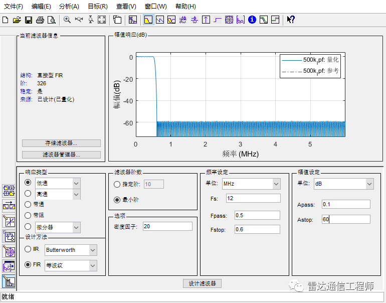

频域滤波的C//C++软件化实现
前段时间用matlab仿真了一波基于FFT卷积的频域FIR滤波器,比如采样率12MHz,需要做一个如下图所示的500KHz低通滤波器(带外抑制仅60dBc),滤波器为326
2023-07-04 15:17:05
