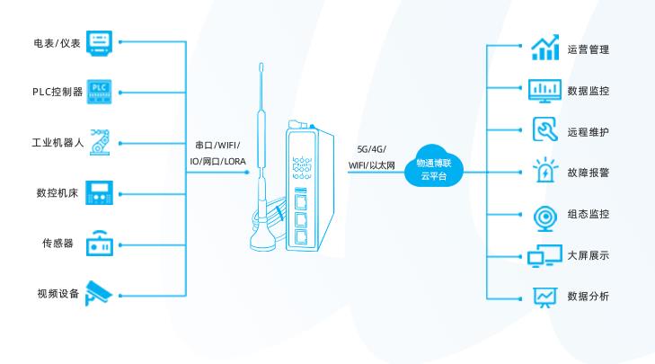

电导率数据采集远程监控系统解决方案
除常见矿物质、细菌和微生物,确保良好的清洗效益。 电导率是表示电流在水中流动难易程度的指标。通过测量电极之间流过的电流值,可以判断水是否具有高纯度判断水是否含有较多杂质,也是判断超纯水的重要依据。对此,物通博联
2024-05-28 10:48:20
