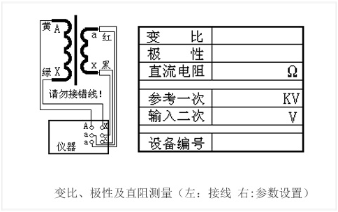

互感器、极性及直阻测量方法的介绍
电压互感器、极性及直阻测量可以选用单独的产品测量,也可以采用电压互感器现场校验仪的附带功能测量,相对来说单独的测试仪器技术参数更宽泛,测量速度更快,电压互感器中直流电阻测量最大范围:50Ω,测量最大变范围:

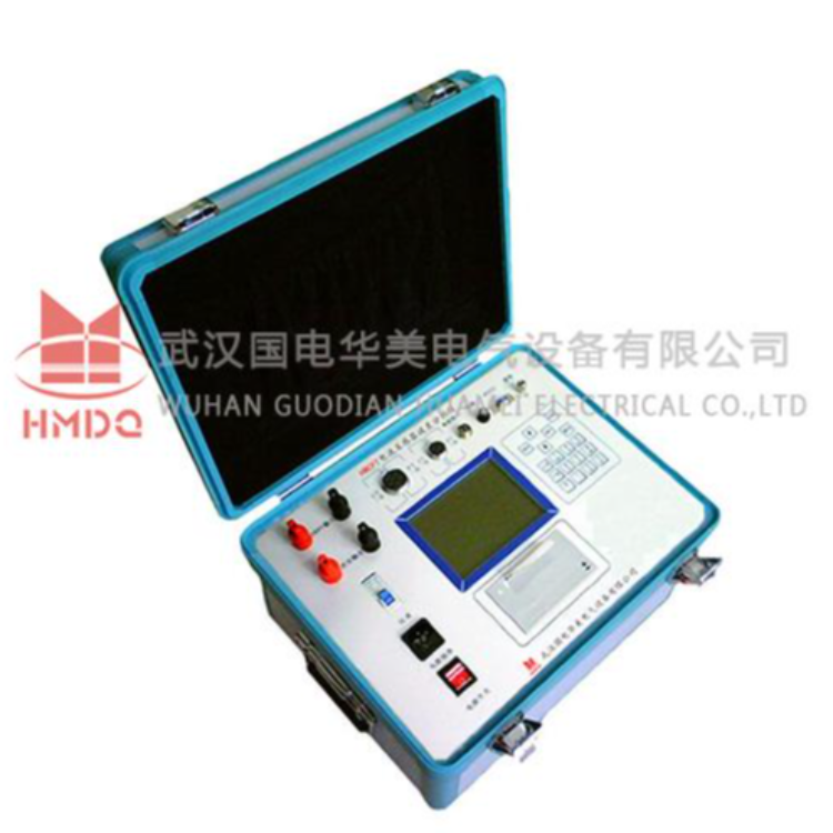

变压综合特性测试仪的使用说明
变压综合特性测试仪可测量所有的变压(包括Y/D、D/Y、YY、DD、V-V、Z型、斯科特、逆斯科特、整流及单相变压等)的、组别、直流电阻、空载电流、空载损耗、阻抗电压、负载损耗、容量及绕组变形等,电压互感器(含电容式电压互感器)的变压综合特性测试仪。
