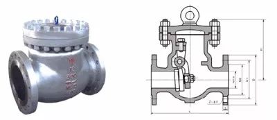

止回阀,也称为单向阀逆止阀,其核心工作原理非常简单:只允许流体(液体或气体)沿一个方向流动,并自动阻止其反向流动。
以下是其工作原理的详细说明:
  1. 结构组成: 典型的止回阀主要包含:
    • 阀体: 流体流过的通道。
    • 阀瓣/阀盘/阀芯: 这是关键的启闭件。它通常是圆盘形、球形、活塞形或类似瓣门的结构。
    • 阀座: 阀瓣关闭时与之接触形成密封的表面。
    • (可选) 弹簧: 在某些结构中,弹簧用于辅助阀瓣关闭或提供预紧力。
    • (可选) 枢轴/铰链/导轨: 用于引导阀瓣沿特定路径运动(如旋启式、升降式)。
  2. 正向流动(允许流动的方向):
    • 当流体从止回阀的入口(通常标有流动方向箭头)流向出口时,流体施加压力在阀瓣的上游面
    • 当流体的压力足以克服阀瓣的重量、摩擦力、弹簧力(如果存在)以及流体的阻力时,阀瓣会被推开或抬起。
    • 阀瓣离开阀座,打开通道,流体得以顺利流过阀门。
  3. 反向流动(阻止流动的方向):
    • 当出口侧的压力大于入口侧的压力时(即流体试图倒流),或者正向流动停止(流速降为零)时,会发生两种情况:
      • 重力/流体动力作用: 对于升降式等结构,阀瓣自身的重量会使它落回阀座。
      • 压差作用: 反向的压差会作用在阀瓣的下游面(靠近出口的一侧),将阀瓣推向阀座。
      • 弹簧作用: 如果止回阀带有弹簧,弹簧力会帮助或直接推动阀瓣快速、紧密地关闭在阀座上。
    • 一旦阀瓣落回到阀座上并与阀座紧密贴合(依靠流体压差、重力或弹簧力保证密封),流体通道就被切断,从而阻止了流体向相反方向的流动
  4. 关键特点总结:
    • 自动工作: 止回阀完全依靠流体本身的压力和流向变化来自动开启和关闭,不需要外部操作机构(如手轮、执行器等)
    • 单向性: 这是其最核心的功能。它只在一个方向上提供很小的流动阻力,而在相反方向上形成几乎完全的阻挡。
    • 防止倒流/逆流: 这是安装止回阀的主要目的,用于保护上游设备(如泵、压缩机)、防止介质混合、维持系统压力、防止水锤效应等。
    • 多种结构形式: 根据不同的应用需求(压力、流量、流体特性、安装空间等),有不同结构的止回阀,如:
      • 旋启式止回阀: 阀瓣像门一样绕枢轴旋转打开。
      • 升降式止回阀: 阀瓣垂直于流道轴线上下升降打开。
      • 球形止回阀: 用一个球体作为阀瓣。
      • 碟式/对夹式止回阀: 阀瓣是圆盘形,结构紧凑。
      • 轴流式止回阀: 流体几乎沿轴线流动,压降低。
    • 安装方向要求: 必须严格按照阀体上标记的流动方向箭头进行安装,装反了阀门将无法正常工作(会一直处于关闭或无法有效密封状态)。
简单来说,止回阀就像一个“单向门”:流体从正确方向过来时,能把门推开流过;流体想反方向流回来时,门会自动牢牢关上挡住它。 这个“关门”的动作是靠流体的反向压力、阀瓣自身重力或弹簧力实现的。

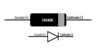

1N5408功率二极管的基本概念及应用电路
  1N5408功率二极管是一个两端组件,即阳极和阴极。该二极管中的电流仅沿一个方向从端子的阳极流向阴极,因此它被视为电子止回阀。1N5408二极管在一个方向上具有较小的电阻,而在其余方向上具有极高的电阻。
