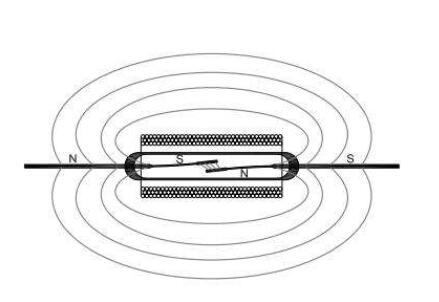

  1. 结构
    • 由两片平行封装在玻璃管中的铁磁性金属簧片组成。
    • 簧片末端有重叠但不接触的触点,管内常充入惰性气体(如氮气)以防氧化。
  2. 工作方式
    • 有磁场时:簧片被磁化,异性磁极相互吸引,触点闭合,电路接通。
    • 无磁场时:簧片依靠弹性复位,触点分离,电路断开。
    • 触发磁场:通常来自永磁体或电磁线圈。

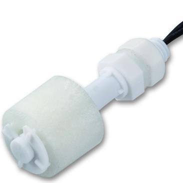

    • 液位检测:浮球内置磁铁,随液位移动触发磁簧开关动作。
