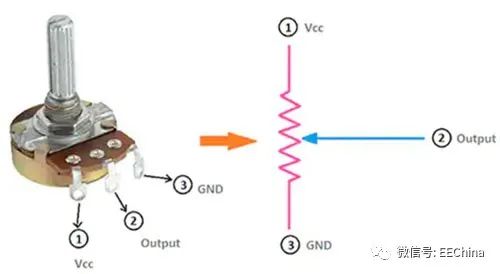

在中文电子工程语境中,电位器(英文:Potentiometer)的电路符号通常采用国际通用的标准符号,具体表示如下:
标准符号:
    ▼ (箭头表示可调端)
或简化为:
详细说明:
  1. 基本结构:电位器符号由一个 矩形框(代表电阻体)和 可调节的箭头 组成。
  2. 三个端子
    • 两侧端子(固定端):连接电阻体两端(通常标为 A 和 B)。
    • 中间箭头端(滑动端):表示可移动触点(通常标为 W)。
常见变体:
  • 带开关的电位器:符号旁增加开关图形(如 "╔═" 表示拨动开关)。
  • 三端符号
     A     B
        W
关键中文术语:
  • 电位器(diàn wèi qì):标准中文名称。
  • 可调电阻器:强调功能时的别称。
  • 滑动端/抽头:指箭头表示的中间端子(W)。
应用标注:
在电路图中通常标注 “RV”(如 RV1、RV2)或 “RP”(如 RP1),例如:
RV1 100KΩ
提示:无论符号中箭头方向如何倾斜(倾斜或垂直),均表示可调节性。若需更专业设计,可参照中国国家标准《GB/T 4728》中的电路符号规范。
