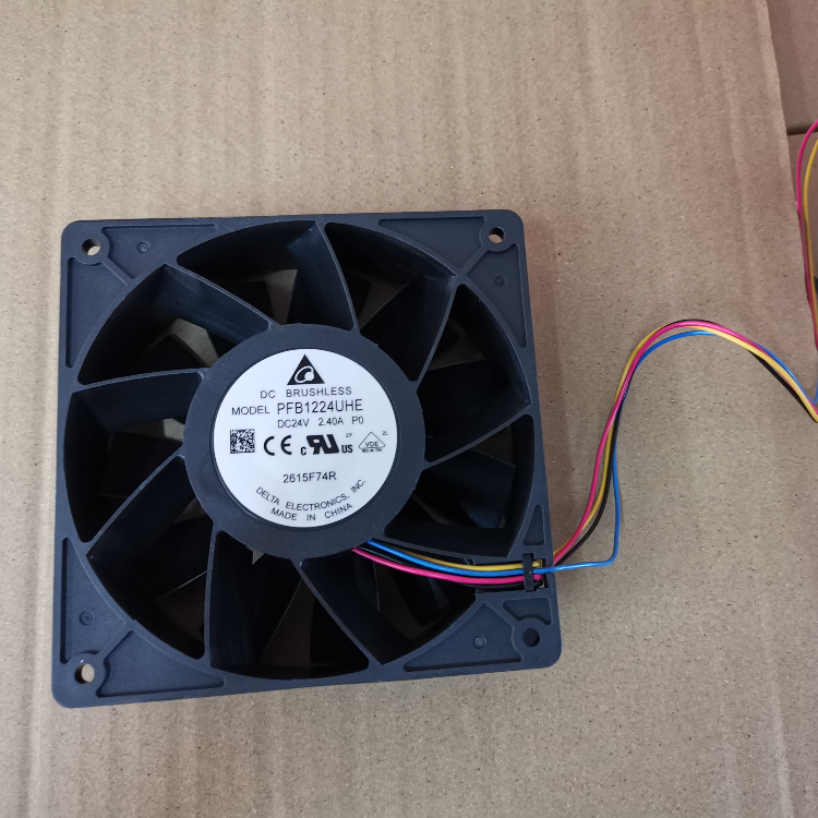

  4. 硬件故障
    • 风扇轴承老化、缺油,导致转动不畅。

  • 清灰:关机断电后,用软毛刷或压缩空气清理风扇灰尘(笔记本建议拆后盖操作)。
  • 检查连接:重新插拔风扇的4pin/3pin接口,确保接触良好。

  • 风扇润滑:若风扇有异响,揭开标签向轴承滴1滴润滑油(缝纫机油/钟表油)。
  • 更换风扇
    • 风扇卡顿严重 → 网购同型号替换(笔记本注意厚度/尺寸)。
