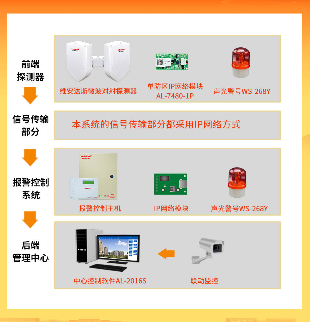

安全防范系统工程图的识读方法之入侵报警系统
入侵报警系统可以划分成多个子系统,扩展到数百个防区。
