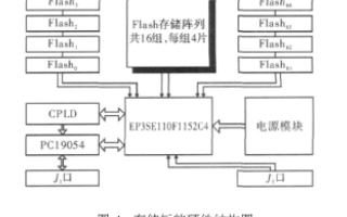

如何利用固态存储器进行ECC算法分析与实现?
特错误和检测双比特错误,但对双比特以上的错误不能保证检测。它克服了传统奇偶校验只能检出奇数位出错、校验码冗长、不能纠错的局限性。文中在高速大容量固态存储器的硬件结构基础上,详细介绍了ECC校验码的生成规则以及ECC校验流程,以及如何利用固态存储器进行ECC算法分析与实现?

使用C语言和VHDL语言在高速大容量固态存储器实现ECC算法
评价存储器的一个重要指标就是它的可靠性,在一般的数据存储中,几个位的错误可能不是很关键的问题,如果但是发生在某个敏感的数据上,这个小小的故障可能会导致严重的后果。因此,必须采取一些措施来及时检出并纠正出错的数据。目前常用的方法有:奇偶校验、CRC校验、重复码校验等。

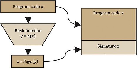

保护嵌入式系统免受未经授权的软件修改
当今的嵌入式航空电子设备和其他安全关键型系统越来越面临着提高安全性的要求。因此,利用数字签名和Rivest Shamir Adleman(RSA)和椭圆曲线加密(ECC算法的软件下载/刷新方案有助于防止未经授权的访问和伪造。
