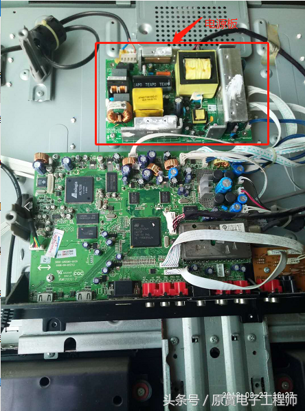

创维液晶电视不开机故障维修方法
图1是一台送修的创维32寸液晶电视,型号是32L28RM,故障现象是不开机,有时会开机,不开机时红绿灯交替闪烁。

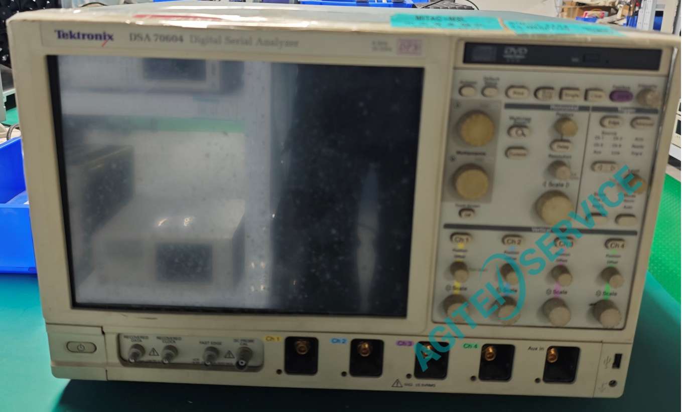

DSA70604黑屏维修攻略:泰克示波器风扇运转但屏幕不的深度排查
近日有客户送修一台泰克DSA70604示波器,故障表现为开机黑屏,风扇转屏幕不,对仪器进行初步检测,故障与客户描述一致。
