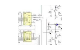

以下是电动车控制器的接线说明及实物图解析,帮助您安全、准确地完成连接:
一、核心接线图(通用原理)
(注意:不同品牌接口位置可能不同,但功能一致)
graph LR
    A[控制器] --> B[电池正负极]
    A --> C[电机三相线]
    A --> D[霍尔传感器]
    A --> E[转把/油门]
    A --> F[刹车断电]
    A --> G[仪表/显示]
    A --> H[三速/巡航]
接口类型 电线颜色/标识 连接对象
电池输入 红(+),黑(-) 蓄电池端口
电机相线 黄、绿、蓝(粗线) 电机对应颜色相线
霍尔传感器 红/黑(5V)、黄绿蓝(信号)、黑(GND) 电机霍尔插头
转把信号 红(5V)、绿(信号)、黑(GND) 油门转把
刹车断电 紫/灰线(常高/低电平) 刹车手柄开关
仪表速度输出 蓝/白线 车速表传感器
功能扩展 三速线:白/棕/橙;巡航:紫线 对应功能按钮
二、实物连接示例图
电动车控制器实物接线参考
(注:此为通用示意图,实际以您的控制器标签为准)
关键区域说明:
  1. 电源区:粗红/黑线接电池(先断开电池操作!
  2. 电机区:3根粗相线 + 5针霍尔插头(需对准卡槽)
  3. 功能接口
    • 3针转把插头(红/绿/黑)
    • 2针刹车断电接口
    • 三速线插针(通过跳帽选择速度档)
三、接线安全指南
  1. 防短路:先断开电池,用绝缘胶包裹裸露线头
  2. 防烧毁
    • 相线不可短接!黄/绿/蓝线勿触碰彼此
    • 霍尔插头必须对准方向(错位通电秒烧霍尔)
  3. 调试顺序
    接电池 → 连电机线 → 插霍尔 → 接转把 → 上电测试
四、不同品牌差异处理
  • 康铜/宇扬星:可能带E-ABS电子刹车线(需接12V)
  • 凯利控制器:需连接CAN总线仪表
  • 方波/正弦波:匹配电机类型(看标签标注)
万能自学法
开启学习线(两根短接插针),转把拧到底,电机会自动校正相位。
您可能需要
  • 高清接线图下载
  • 快速查错:电机抖动 → 查霍尔;控制器发热 → 查相序
  • 专业工具推荐:万用表(测通断)+ 霍尔检测仪
重要提示:若您有具体型号(如“雅迪DE3控制器”),提供后我可给出精准接线方案!
