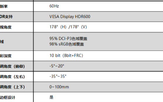

选择显示器时需重点关注以下核心参数,结合自身需求选择:
一、核心参数
  1. 分辨率
    • 常见规格:1080P(1920×1080)、2K(2560×1440)、4K(3840×2160)
    • 建议
      • 24英寸以下:1080P够用
      • 27-32英寸:选2K或4K(避免颗粒感)
      • 设计/影视:优先4K
  2. 面板类型
    • IPS:色彩准、可视角度广(适合设计、影视)
    • VA:高对比度、暗部细节好(适合影音、办公)
    • TN:响应快、刷新率高(电竞专用,但色彩差)
  3. 刷新率(Hz)
    • 标准:60Hz(办公、影视足够)
    • 电竞需求:144Hz或更高(减少画面拖影)
  4. 响应时间(ms)
    • 普通用户:≤5ms
    • 电竞玩家:选1ms GTG(减少鬼影)
    • 注意:警惕虚假MPRT响应时间
二、色彩性能
  1. 色域覆盖
    • sRGB:标准色彩空间,覆盖>99%适合日常
    • DCI-P3:影视级色域,>95%适合剪辑/HDR
    • Adobe RGB:印刷设计专用
  2. 色准(ΔE)
    • 专业设计:ΔE≤2(出厂校色报告更佳)
    • 普通使用:ΔE≤3可接受
  3. 色深
    • 基础:8bit(1670万色)
    • 进阶:10bit(10.7亿色,适合HDR内容)
三、实用配置
  1. 亮度与HDR
    • 亮度:300尼特为合格线,HDR内容需≥400尼特
    • HDR认证
      • 真HDR:HDR600/1000(带分区背光)
      • 入门级:HDR400(效果有限)
  2. 对比度
    • IPS:1000:1(静态)
    • VA:3000:1起(暗场更纯净)
  3. 接口
    • 必需接口:HDMI 2.0(4K@60Hz)、DP 1.4(高刷/高分辨率)
    • 扩展需求:Type-C(一线连笔记本)、USB Hub
  4. 护眼技术
    • 硬件防蓝光(优于软件过滤)
    • DC调光或无闪烁(避免PWM伤眼)
四、不同需求优先级
用途 优先参数
办公/日常 分辨率、尺寸、护眼
电竞游戏 刷新率(144Hz+)、响应时间(1ms)
设计/剪辑 色域(99% sRGB+)、色准(ΔE≤2)
影视娱乐 HDR亮度、对比度、VA面板
避坑提醒
  • 警惕「曲面屏超宽屏」:非设计/游戏刚需慎选(可能造成视觉变形)
  • 尺寸与视距:27英寸适合80cm视距,32英寸需1米以上
  • 内置音箱:通常音质差,建议外接音响
选购步骤:明确用途 → 定预算 → 对比核心参数 → 查看真实评测 → 实体店体验
