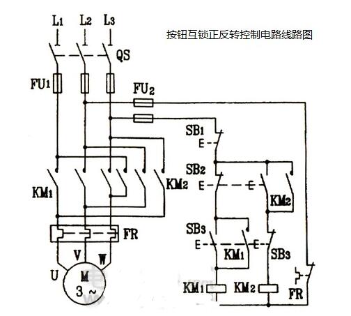

以下是电动机正反转控制的标准电路图(三相异步电机)及详细说明:
一、核心原理
利用两个接触器(KM1正转、KM2反转) 调换三相电源的相序(任意交换两相),实现电机旋转方向切换。
二、电路图
|      **主电路**      |       |    **控制电路**      |
|   L1     L2     L3   |       |   L1           N     |
|   QF     QF     QF   |       |   FU            FU    |
|   +--KM1-|-+ +--KM2-|-+     |   +----+    +----+    |
|   |  |   | | |  |   | |     |   |STOP|    | KH  |    |
|         KH | |      KH |         |   +-----+  +-----+
|          | | |      | |         |   | FWD |  | REV |
|          M | |      M |         |      |        |     |
|           U V W      U V W      |     KM1      KM2    |
|           | | |      | | |      |    (常开)   (常开)  |
|                      +-----|----+---|KM2|     |KM1|  |
|                            |    |   |NC |     |NC |  |

三、工作流程
  1. 正转启动
    • 按下 FWD按钮 → KM1线圈得电 →
      • KM1主触点闭合(电机正转)
      • KM1常闭触点断开(切断KM2回路,防止同时通电
      • KM1常开触点自锁(松开按钮后保持通电)
  2. 反转启动
    • 必须先按STOP停止 → 按下 REV按钮 → KM2线圈得电 →
      • KM2主触点闭合(电源相序反转)
      • KM2常闭触点断开(锁住KM1回路)
      • KM2常开触点自锁
  3. 急停/过载保护
    • 按下 STOP按钮KH热继电器动作 → 切断控制电路 → 接触器断电 → 电机停机。
四、关键保护设计
  1. 电气互锁
    • KM1/KM2的常闭触点串联在对方线圈回路中,确保只能有一个接触器通电。
  2. 机械互锁(选装)
    • 部分接触器自带机械联锁装置,物理阻止两个接触器同时吸合。
  3. 双重互锁(推荐)
    • 按钮开关FWD/REV也采用复合按钮(常开+常闭),实现按钮层面的互锁:
      FWD按钮常闭触点 → 串联在KM2回路
      REV按钮常闭触点 → 串联在KM1回路

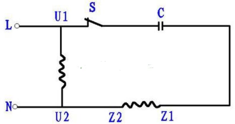

六、单相电机正反转(电容启动型)
|   L     N            |
|   |KM1| |KM2|       |
|     (电容)  (电容)
|   |  主绕组 副绕组 |
|         M(电机)
原理:通过KM1/KM2切换电容串接的绕组,改变磁场相位实现反转(仅适用于特定类型单相电机)。

电机正反转电路图讲解
由于采用了复合按钮,当按下反转按钮SB3时,使接在正转控制电路中的SB2常团触头先断开,正转接触器KM1线圈断电,KM1主触头断开,电动机M断电;接着反转按钮SB2的常开触头鬲合,使反转接触器KM2的线圈获电,KM2主触头闭合,电动机反转

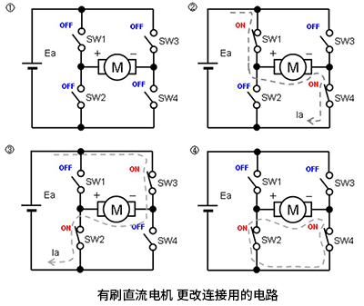

h桥电机正反转电路图
H桥电路(H-Bridge Circuit)是一种电子电路配置,能够使电流在两个方向上流动,从而控制如直流电机等负载的方向和速度。这种电路因其结构类似于字母“H”而得名,它广泛应用于电机驱动、电源

单相电机正反转怎么接线 单相电机正反转怎么调
单相电机正反转的接线方式和调整方法是非常重要的,本文将详细介绍单相电机正反转的接线方法和调整过程。 一、单相电机正反转的接线方式 单相电机正反转是通过改变电机的运行方向来实现的,其接线方式主要有

直流电机正反转控制电路的工作原理
 直流电机正反转控制可以通过改变电机的电流方向来实现。常用的正反转控制电路包括H桥电路和双极性转换电路
