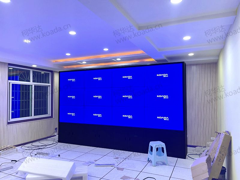

LCD液晶拼接屏的使用寿命多长
在今天的信息时代,液晶拼接屏(LCD)广泛应用于商业展示、数字广告牌和监控系统等领域。然而,对于许多人来说,关于LCD液晶拼接屏的使用寿命究竟有多长仍然是一个让人困惑的问题。

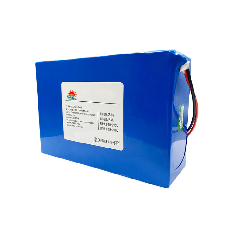

储能锂电池的寿命多长?锂电池循环次数的计算方法
储能锂电池的循环次数和电池之间的使用寿命之类的是密不可分的联系。每完成一个循环次数电池容量就会减少一点,相对于锂电池的使用寿命也会减少。那么储能锂电池循环寿命多长呢?现在锂电池取代铅酸电池,很大
