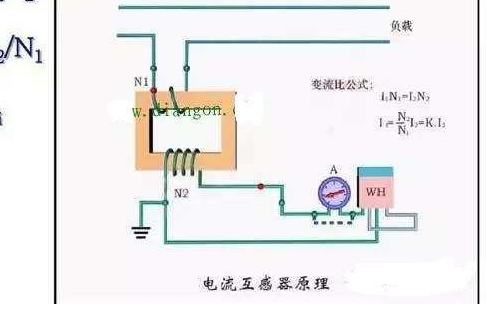

电流互感器(CT)变比,是指其一次侧(高压/大电流侧)与二次侧(低压/小电流侧)额定电流值的比例关系。它定义了电流互感器将大电流按比例缩小为可用于测量、保护或控制的标准小电流的能力。
核心定义
变比通常表示为:
K = I₁ₙ / I₂ₙ
其中:
  • K = 变比(Ratio)
  • I₁ₙ = 一次侧额定电流(单位:A 或 kA)
  • I₂ₙ = 二次侧额定电流(单位:A,通常为 5A 或 1A
表达方式
变比通常以分数形式比例形式清晰地标注在设备铭牌上:
  • 分数形式(最常见):
    XXX / Y
    例如:100 / 5600 / 51500 / 1
    • 分子(XXX): 代表一次侧额定电流值 (I₁ₙ)
    • 分母(Y): 代表二次侧额定电流值 (I₂ₙ,通常为5或1)
  • 比例形式:
    XXX : Y
    例如:100 : 5600 : 51500 : 1
    含义与分数形式完全相同。
关键要点
  1. 功能目的: 将电力系统中的大电流安全、准确地转换为仪表和保护装置可直接处理的、较小的标准电流(通常是5A1A)。
  2. 本质: 变比描述了CT的缩小比例
    • 示例:一个变比为 200/5 的CT,表示:
      • 当一次侧流过200A电流时,二次侧输出5A电流。
      • 当一次侧流过400A电流时,二次侧输出10A电流(仍保持 200A : 5A = 40 : 1 的比例)。
  3. 计算二次电流:
    已知一次电流 I₁ 和变比 K(K = I₁ₙ / I₂ₙ),可用下式计算二次侧理论输出电流 I₂:
    *I₂ = I₁ / K = I₁ (I₂ₙ / I₁ₙ)**
    • 示例(200/5 CT,一次电流为150A):
      I₂ = 150A / (200/5) = 150A / 40 = 3.75A
  4. 匝数比关系: 变比近似等于电流互感器一次绕组匝数 (N₁) 与二次绕组匝数 (N₂) 之比的倒数(忽略励磁损耗):
    K ≈ N₂ / N₁
    这是实现电流缩小的物理基础(匝数少的一侧流过大电流,匝数多的一侧按比例输出小电流)。
  5. 选择依据: CT变比的选择主要取决于:
    • 被测量/保护回路的最大预期负载电流短路电流
    • 确保一次侧额定电流 I₁ₙ 略大于系统最大正常工作电流,并能在故障时承受而不饱和。
    • 测量精度要求:CT必须在其精度范围内工作。
    • 二次设备(仪表、继电器)的额定输入电流(通常为5A或1A)。
总结
电流互感器变比(如 “100/5”)明确表示其核心功能:它将一次侧100A的大电流按比例缩小为标准化的5A小电流输出,供二次设备安全使用。实际变比选择需匹配系统电流范围与二次设备规格,是保证测量精准和继电保护可靠的关键参数。 ?⚡
