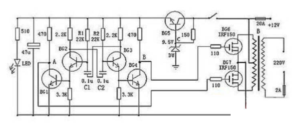

500W纯正弦波逆变器原理图
500W纯正弦波逆变器原理图

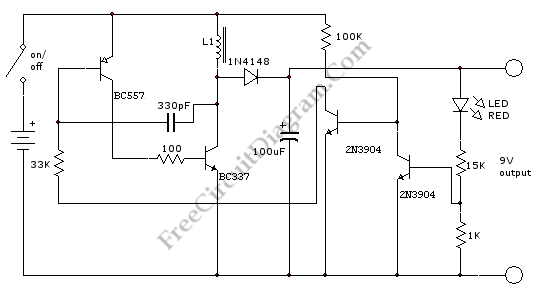

小型DC-DC逆变器电路原理图
这是 1.5 至 9 伏逆变器原理图电路。这是一个低成本且简单的电路,需要很少的元件。

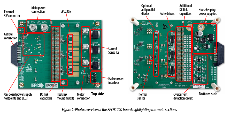

参考设计#40 ARMS 三相电机驱动逆变器原理图+BOM+PCB)
EPC91200 演示板是一款三相无刷直流(BLDC)电机驱动逆变器板,采用 EPC2305 eGaN FET,具有3 mΩ的最大导通电阻 (R DS(on) ) 和150 V的最大器件电压,适用于

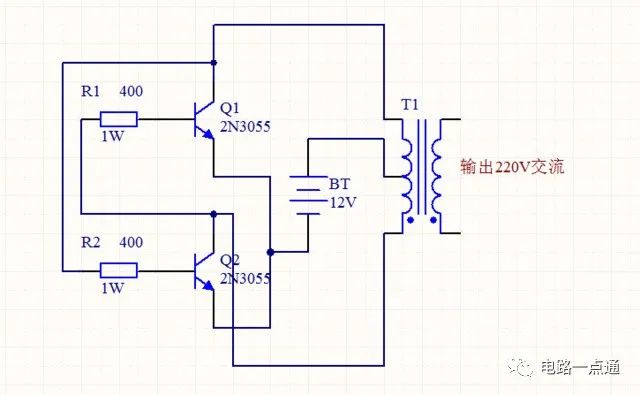

12V转220V的逆变器电路原理图
上图既是我们逆变器原理图,这次的原理图和上次有很大差别,包括核心元件,这次我们用的功率较大的三极管2N3055,只用了两个电阻,最好我们电阻的功率选大一点,这样我们这个电路的输出功率也会相应地增加
2023-03-17 17:27:35
12V转220V逆变器原理和电路分析
一个很简单的12 V转220 V逆变器的原理,原理图如下,看起来很简单吧,只用到了两个三极管两个电阻,再加上一个变压器,通上电就可以在输出端产生交流电,可以带动220 V白炽灯。正是因为原理图简单,所以这个电路很适合初学者,很容易理解逆变器是怎么一回事。
2022-10-12 10:13:46
