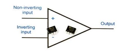

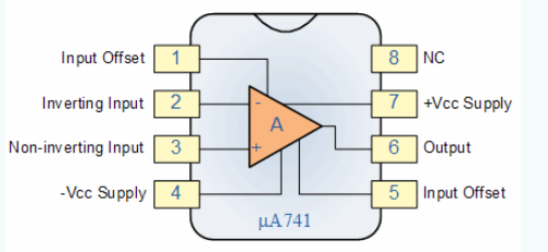

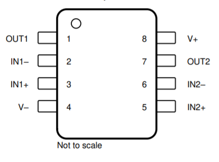

  1. 符号与引脚
    • 典型运放符号有 5个关键引脚
      • 同相输入(+):输入信号与输出同相位。
      • 反相输入(-):输入信号与输出反相位。
      • 正电源(V+):接正电压(如+12V)。
      • 负电源(V-):接负电压或地(如-12V或单电源时接地)。
      • 输出(Out):输出放大后的信号。
    • 部分运放还包含调零、补偿等附加引脚。

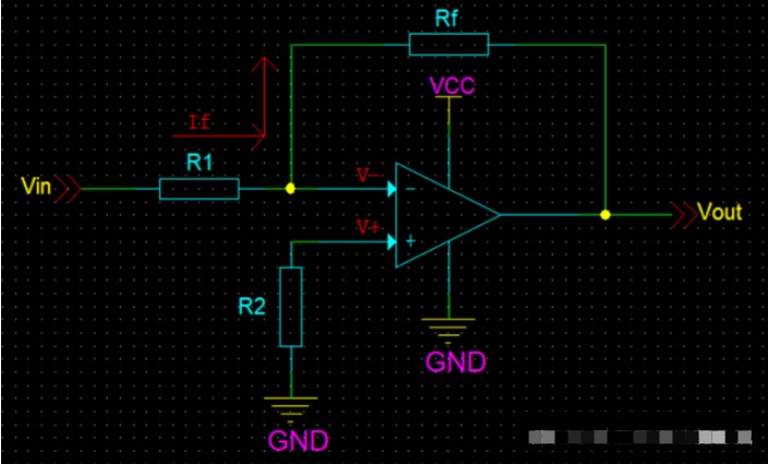

  1. 反相放大器
    • 结构:信号从反相端输入,反馈电阻 ( R_f ) 连接输出端和反相端。
    • 增益公式:( V_{out} = -\frac{R_f}{R1} \cdot V{in} )
    • 特点:输入与输出反相,输入阻抗由 ( R_1 ) 决定。
