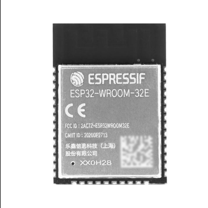

ESP32 DevKitWROOM 的区别主要在于功能和用途的定位,它们是 ESP32 生态中不同层级的产品:
1. ESP32-WROOM 模块
  • 定位:核心功能模块(模组),由乐鑫(Espressif)官方设计,属于 ESP32 的硬件基础模块。
  • 组成
    • 集成 ESP32-D0WD 双核芯片(主控 CPU)。
    • 内置 PCB 板载天线、闪存(Flash)、晶振等必要元件。
    • 提供标准化的引脚焊盘(需自行焊接或集成到电路中)。
  • 用途:主要用于产品开发,作为核心模块嵌入到最终设备中(如智能家居、工业设备等),需要搭配外围电路才能工作。
  • 特点
    • 紧凑小巧,适合量产。
    • 需自行设计供电、USB 转串口等外围电路。
2. ESP32 DevKit 开发板
  • 定位:基于 ESP32-WROOM 模块的开发评估板,由乐鑫或第三方厂商设计(如 Espressif 官方的 ESP32-DevKitC)。
  • 组成
    • 以 ESP32-WROOM 模块为核心。
    • 扩展了开发所需的外围电路:USB 转串口芯片(如 CP2102)、稳压器、按键(Reset/Boot)、LED 指示灯、Micro-USB 接口等。
    • 将 GPIO 引脚引出到排针,方便连接外设(如传感器、显示屏)。
  • 用途:面向开发者,用于快速原型开发、功能验证和代码调试。
  • 特点
    • 开箱即用,无需设计外围电路。
    • 提供友好的开发环境,支持 Arduino、ESP-IDF 等框架。
3. 核心区别总结
特性 ESP32-WROOM ESP32 DevKit
定位 核心模块(需外围电路) 完整的开发板(直接可用)
使用场景 产品量产 开发调试、原型设计
外围电路 需自行设计(供电、USB 等) 已集成(USB、按键、LED 等)
开发便利性 低(面向硬件工程师) 高(面向软件开发者)
体积 极小(适合嵌入式) 较大(适合调试)
4. 如何选择?
  • 需要快速开发/学习:选 DevKit 开发板(如 ESP32-DevKitC)。
  • 设计量产产品:选 WROOM 模块(需自行设计电路板)。
  • 其他类似模块:还有 WROVER(带 PSRAM)、S2/S3(升级版芯片)等变种,区别在于功能和性能。
建议优先从 DevKit 开发板入门,熟悉后再转向模块级开发。
