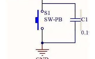

3. 硬件消抖(补充)
在软件基础上可结合硬件:
  • 在按钮引脚并联 0.1μF 电容,形成 RC 低通滤波电路。
