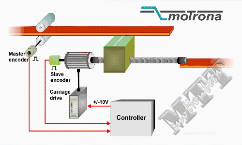

2. 工作流程详解 - 闭环负反馈
伺服系统的工作是一个持续的循环过程:
  1. 设定目标: 用户或上位机向伺服控制器发送一个目标指令(设定值),例如让工作台移动到精确的X位置。
  2. 获取反馈: 安装在电机轴(或负载轴)上的反馈装置实时测量实际输出值(例如电机当前的实际位置)。
  3. 计算误差: 控制器将接收到的设定值反馈值进行比较,计算出两者之间的差异,这就是误差信号(Error = 设定值 - 反馈值)。
  4. 产生控制信号: 控制器根据计算出的误差信号大小和方向,运用控制算法(如PID算法)
    • P(比例): 误差越大,产生的控制力越大,反应快但可能超调或有静差。
    • I(积分): 对持续的误差进行累积补偿,最终消除静差(精度保证)。
    • D(微分): 预测误差的变化趋势(提前刹车或加速),抑制超调,提高稳定性和响应速度。 控制算法最终计算出必要的控制信号
  5. 功率放大与驱动: 驱动器/放大器接收控制信号并进行功率放大,产生强大的、能够驱动电机的驱动信号(例如电流)。驱动器的输出模式(如电流控制模式、速度控制模式、位置控制模式)决定了电机最终输出的主要目标(扭矩、速度、位置)。
  6. 执行动作: 伺服电机接收到驱动信号,输出扭矩驱动机械负载朝着减小误差的方向运动。
  7. 再次反馈: 在运动过程中,反馈装置持续不断地测量新的实际输出值
  8. 持续调整: 控制器再次将新的设定值(可能是移动中不断更新的位置点,或保持固定的速度)与新的实际值比较,计算新的误差,生成新的控制信号,如此循环往复。这个循环以非常高的频率进行(通常是每秒几千次)。
