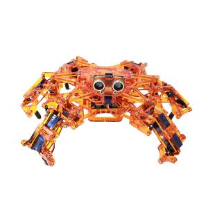

以下是制作六足机器人的详细中文指南,分为核心步骤、关键技术和注意事项,供初学者或创客参考:
一、核心制作步骤
1. 机械结构设计
  • 材料选择
    • 机身:3D打印件(PLA/ABS)、亚克力板、轻木(低成本方案可用)
    • 关节舵机:MG90S金属齿轮舵机(约2kg·cm扭矩,需18个舵机)
  • 腿部结构
    • 3自由度单腿(大腿+小腿+足部关节),每条腿3舵机,共需18舵机
    • 腿部尺寸:大腿长度≈小腿长度(建议10-15cm)
2. 电子系统搭建
  • 主控制器
    • Arduino Mega 2560(舵机接口多,兼容性强)或 ESP32(支持蓝牙/WiFi)
  • 电源系统
    • 18650锂电池组(7.4V 3000mAh以上) + 降压模块(5V输出供舵机)
    • 重要:电源功率需≥120W(18个舵机峰值电流可能达20A)
  • 电路连接
    • 舵机通过PCA9685舵机控制板扩展(I²C通信,减少主控引脚占用)
    • 传感器集成:超声波模块(HC-SR04)避障 / IMU(MPU6050)姿态检测
3. 步态算法编程
  • 基础步态实现
    • 三角步态(Tripod Gait):对角线3腿同步移动(最稳定高效)
      // Arduino示例:单腿抬起动作
      void liftLeg(int legID) {
      for(int angle=0; angle<45; angle++) {
      servo[legID][0].write(angle); // 大腿舵机
      delay(15);
  • 运动控制库
    • 使用 库控制舵机角度
    • 开源方案参考:Phoenix Hexapod代码库(GitHub开源)
4. 组装与调试
  • 组装顺序
    腿部模块 → 身体框架连接 → 电路布线 → 电池固定
  • 重心调整
    电池置于机身中部下方,避免头重脚轻
二、关键难点与解决
  1. 舵机同步问题
    • 对策:使用PCA9685的分时控制功能,避免信号冲突
  2. 电源电压跌落
    • 对策:并联4700μF电容稳定电压,舵机动作分时执行
  3. 步态不平滑
    • 对策:加入舵机运动缓动算法(S曲线加速)
三、成本估算(中等配置)
项目 成本
18×MG90S舵机 ¥180
Arduino Mega 2560 ¥60
3D打印件(500g耗材) ¥80
锂电池+充电器 ¥100
总成本 ≈¥420
四、进阶改进方向
  1. 遥控系统
    • 增加PS2手柄/手机APP控制(通过蓝牙模块)
  2. 地形适应
    • 舵机压力反馈+自适应步态(需陀螺仪数据融合)
  3. SLAM建图(需树莓派/RK3566算力)
    • 结合RPLIDAR A1实现自主导航
五、安全须知
  1. 舵机堵转检测:避免机械结构卡死导致烧毁
  2. 动作预编程:开机时执行归中动作防碰撞
  3. 跌落保护:足部加装橡胶减震垫
