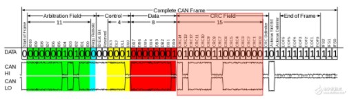

        • 错误帧检测: 识别并分析错误帧(Error Frames)的出现频率和种类(位错误、填充错误、CRC错误、格式错误、应答错误)。错误帧的类型和来源标识符(若有)是定位故障模块的重要线索。

  3. 使用示波器 (波形分析 - 精准定位):
    • 标准波形观察:
      • 差分信号波形 (CAN_Diff = CAN_H - CAN_L): 示波器通道A测CAN_H,通道B测CAN_L,设置“数学运算”A-B。隐性电平应为 0V,显性电平应为 2V。波形应清晰、无杂波、上升/下降沿陡峭。
      • 单端波形 (CAN_H 对地, CAN_L 对地):
        • 隐性时:CAN_H ≈ 2.5V, CAN_L ≈ 2.5V
        • 显性时:CAN_H ≈ 3.5V (+1V), CAN_L ≈ 1.5V (-1V)

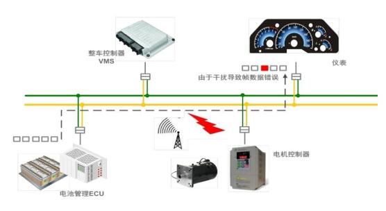

      • 波形畸变: 上升/下降沿过于平缓(斜率小)、有震荡、过冲。通常是 线缆特性阻抗不匹配(终端电阻错误/缺失、分支过长、线缆受损)或某个节点驱动器故障。
      • 毛刺/干扰: 叠加了高频噪声。需要检查线缆路径附近是否有强干扰源(大电机、高压线、点火系统)、屏蔽层接地不良、线缆破损。

      • 非差分: CAN_H 和 CAN_L 波形基本一致,失去了差分特性(互为镜像)。可能是线间短路或某个节点驱动器严重故障。

    • 处理干扰: 检查并整理线束远离干扰源,修复屏蔽层(确保单点良好搭铁)。
