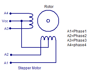

步进电机是接收步进驱动器给过来的脉冲信号,比如两相的步进,AB相分别轮流输出正反脉冲(按一定顺序),步进电机就可以运行了,相当于一定的脉冲步进马达对应走一定旋转角度。

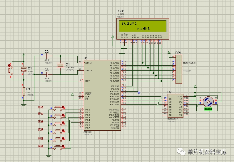

要编写单片机驱动步进电机的程序,关键在于控制相序和时序。以下是使用C语言(以51单片机为例)的详细步骤和代码示例:
核心步骤:

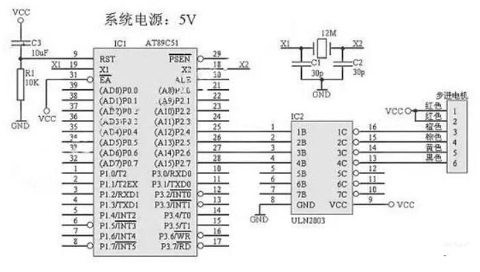

  1. 硬件连接
    • 将步进电机(以4相5线为例)的四相线接到单片机的4个I/O口(如P1.0~P1.3)
    • 使用驱动芯片(如ULN2003)连接单片机和电机
  2. 相序定义
    根据步进电机类型选择相序模式:
    // 四拍模式(步距角较大)
    unsigned char code FourPhase[4] = {
      0x09, // 0000 1001(A、D相通电)
      0x0C, // 0000 1100(B、C相通电)
      0x06, // 0000 0110(A、B相通电)
      0x03  // 0000 0011(C、D相通电)
    // 八拍模式(步距角小,运行更平稳)
    unsigned char code EightPhase[8] = {
      0x08, // 0000 1000(A相)
      0x0C, // 0000 1100(A+B相)
      0x04, // 0000 0100(B相)
      0x06, // 0000 0110(B+C相)
      0x02, // 0000 0010(C相)
      0x03, // 0000 0011(C+D相)
      0x01, // 0000 0001(D相)
      0x09  // 0000 1001(D+A相)
  3. 主程序逻辑
    #include <REG52.H>
    #include <intrins.h>  // 包含_nop_()延时函数
    #define MotorPort P1   // 电机控制端口
    void DelayMS(unsigned int ms) {
       unsigned int i, j;
       for(i=0; i<ms; i++)
           for(j=0; j<120; j++); // 粗略延时1ms
    void StepMotor_Run(unsigned char *phase, unsigned char len, unsigned int steps, unsigned char direction) {
       static unsigned char index = 0;
       while(steps--) {
           // 正转或反转控制
           if(direction) index = (index + 1) % len; // 正转:索引递增
           else index = (index + len - 1) % len;    // 反转:索引递减
           MotorPort = phase[index];  // 输出相序
           DelayMS(5);                // 调整延时控制转速(值越大越慢)
       MotorPort = 0x00; // 结束断电
    void main() {
       while(1) {
           // 正转512步(一圈)
           StepMotor_Run(EightPhase, 8, 512, 1);
           DelayMS(1000); // 暂停1秒
           // 反转512步
           StepMotor_Run(EightPhase, 8, 512, 0);
           DelayMS(1000);
关键点解释:
  • 相序选择EightPhaseFourPhase数组存储了步进电机的励磁序列。
  • 转速控制:通过DelayMS()调整步进间隔,延时越大转速越慢。
  • 方向控制:通过direction参数控制索引递增/递减,实现正反转。
  • 断电保护:运行结束后设置MotorPort=0x00防止电机过热。
优化建议:
  1. 使用定时器中断精确控制时序(替代DelayMS)。
  2. 添加加速度曲线使启停更平缓。
  3. 结合传感器实现位置闭环控制。
实际应用时需注意:
  • 驱动电压需匹配电机额定电压
  • 驱动电流大于电机相电流(必要时加散热片)
  • 避免长时间堵转以防烧毁驱动器
此代码适用于大多数28BYJ-48等常用步进电机,修改相序和步数即可适配不同电机参数。
