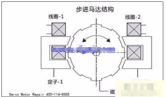

1. 步进电机的工作原理
步进电机将输入的电脉冲信号转换成精确的角位移或直线位移。它的转动是以固定角度(称为步距角)一步一步进行的。
  • 核心结构:
    • 定子: 由铁芯和多个绕组线圈组成。典型的类型有两相、三相、五相等。两相最常见,每相绕组在圆周上分布成两对(四个磁极)。
    • 转子: 通常由永磁体或者铁芯(反应式步进)构成,上面带有齿槽。永磁体转子磁极方向固定。
  • 工作过程 (以两相混合式步进电机为例):
    1. 电脉冲输入: 驱动器接收到来自控制器(如PLC、单片机)的脉冲信号。
    2. 定子磁极励磁: 驱动器根据特定的顺序(称为励磁模式,如单相、双相、半步、微步)向定子的不同相绕组轮流通入电流。电流产生的磁场与转子上的永磁体磁场相互作用。
    3. 磁阻最小原理 / 磁极吸引: 转子具有齿槽(或本身就是永磁体带磁极),总试图旋转到一个位置,使得自身磁性齿槽(或磁极)与当前通电的定子磁极齿对齐,因为这样才能达到磁路磁阻最小或异性磁极相吸的状态。
    4. 步进运动: 每向驱动器输入一个脉冲信号,驱动器就按照设定的励磁模式切换一次定子绕组的通电组合(例如,从A相切换到B相,或从A+B切换到-A+B等)。每次切换通电相,定子产生的磁场方向就变化一个角度(对应于步距角的一部分)。转子为了重新找到新的磁平衡点(阻力最小/吸力最大位置),就跟着转动一个对应的步距角(例如常见的1.8°或0.9°)。
    5. 控制要素:
      • 方向: 由绕组通电顺序决定。
      • 角度: 由收到的脉冲数量决定。100个脉冲 = 100个步距角(如100 * 1.8° = 180°)。
      • 速度: 由脉冲信号的频率决定(每秒脉冲数,即PPS)。
  • 关键特点(原理引申):
    • 开环控制: 没有位置反馈。系统“相信”只要发送了足够的脉冲,电机就一定转到了指定位置。
    • 精确定位(低速下): 在低速、负载恒定且不过载的情况下,角度控制精确。
    • 缺点: 存在“失步”(负载转矩过大时,转子跟不上指令转动)和“过冲”(高速或惯性大时,指令停止后转子因惯性多走几步)的风险。高速扭矩会下降明显。发热相对较高。
