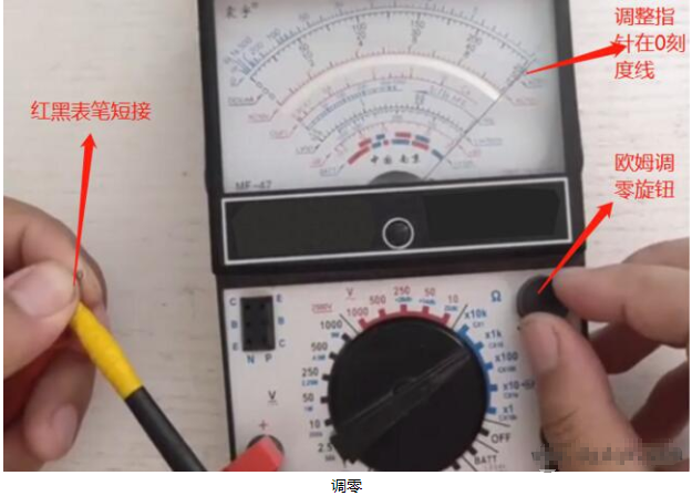

指针万用表如何检测电阻
 1、检测前,将功能旋钮打到“Ω”挡,先将万用表进行调零,即把万用表的红表笔和黑表笔的笔头相触碰(无正负极之分),调整“调零旋钮”,使得万用表指针指向0刻度线。

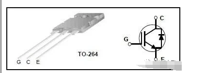

何用万用表对IGBT进行引脚识别和检测
IGBT可以指针式万用表和数字式万用表进行引脚识别和检测检测前应先将IGBT三只引脚短路放电,避免影响检测的准确度。
