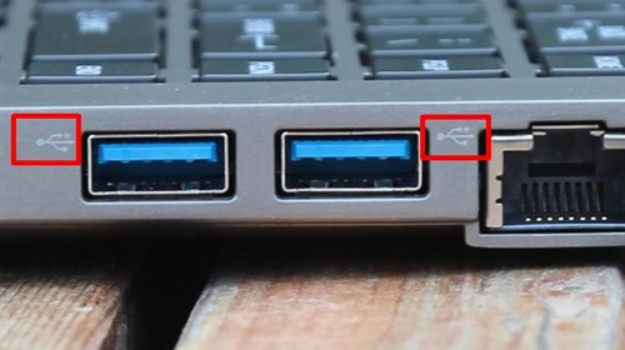

USB 接口无法识别外接设备怎么办?​
办公插U盘传文件、接移动硬盘存素材,或者连外接键盘办公,难免会遇到USB接口无法识别设备的问题。很多人第一反应以为“接口坏了”或“设备废了”,其实80%的故障都是接口连接没到位或者驱动出问题,也
