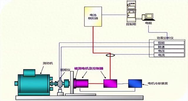

三、关键测试项与工具
  1. 开关波形测试
    • 示波器探头接MOSFET门-源极,观察开关速度(tr/tf)和振荡。
    • 验证死区时间(测量同一桥臂两管的Vgs交叉点)。
  2. 温升测试
    • 热成像仪观测MOSFET基板温度(需低于125℃)。
  3. 效率测试
    输入功率计 → [被测驱动板] → [电机+磁粉制动器] → 输出功率计
    计算:η = (输出机械功率 / 输入电功率) × 100%
  4. 动态响应测试
    • 用电子负载模拟阶跃电流(如0→100A/10μs),监测电压跌落。

图2:测试系统拓扑
  [可编程电源]  →  [驱动电路板]  →  [直流电机]
  [电流传感器]      [示波器]       [扭矩传感器]
  [电子负载]       [温度计]    └── [磁粉制动器]
