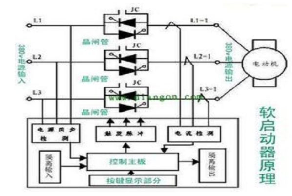

软启动器只是改变电源电压,相当于降压起动器。软启动器实际上是个调压器,用于电机起动时,输出只改变电压并没有改变频率。

  • 软启动器:
    • 主要功能是控制启动过程
    • 核心原理:通过控制晶闸管(可控硅)的导通角,在电机启动时逐步升高施加在电机定子绕组上的电压(通常是交流电压的有效值)。

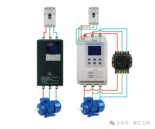

    • 启动完成后:内部旁路接触器通常吸合,电流直接通过接触器流通,软启动器退出工作(仅起监控作用)。电机运行在额定电压和额定频率下(电网工频)。

    • 核心原理:先将输入的交流电整流为直流电,再通过功率逆变模块(IGBT) 将这个直流电“逆变”成频率和电压均可调节的交流电输出给电机(VVVF - 变压变频)。

  • 软启动器: 结构相对简单(主要是晶闸管+控制逻辑+旁路),成本通常远低于同功率变频器。接线、调试相对简单。
  • 变频器: 结构复杂(整流、滤波、逆变、控制单元等),包含大量电子元件和复杂算法(如矢量控制)。成本高,软件设置参数繁多,调试相对复杂。运行时可能产生谐波。
