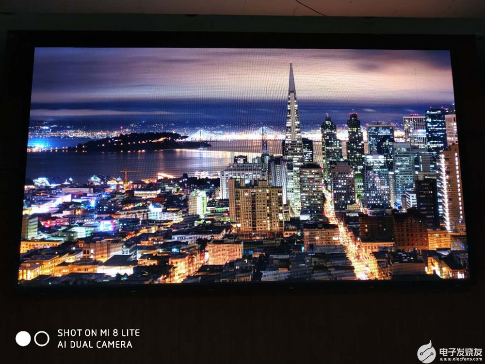

LED显示屏出现条纹原因及解决方法
瑞峰恒久LED显示屏在使用过程中出现条纹,尤其是在使用中出现条纹条纹,会直接影响LED显示屏播放效果及观看体验,特别是商场、步行街等人流量多的地方。那么针对这种问题,该如何去排查和解决呢?
