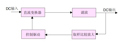

    • 更重要的是,控制器持续监测输出电压Vout,并将其与一个参考电压Vref(即期望的输出电压)进行比较。
    • 反馈回路将此误差信号送回控制电路(通常是一个误差放大器)。
    • 控制器根据误差信号动态调整开关管导通时间(Ton)与整个开关周期(Ts)的比值,即占空比D(D = Ton / Ts)

  4. 闭环反馈调节: 实时监控输出电压,通过调整开关信号的占空比来自动维持输出电压恒定,无论输入电压或负载如何变化。

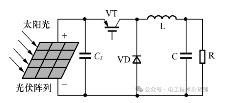

光伏直流变换电路的原理介绍
显著的差异。 在光伏直流变换电路中,主要采用脉冲宽度调制(PWM)和脉冲频率调制(PFM)两种控制方法,其中PWM更为常见。光伏直流变换器的主电路分为直接变换和间接变换两大类。直接变换包括Buck(降压)变换器和Boost(升压)
