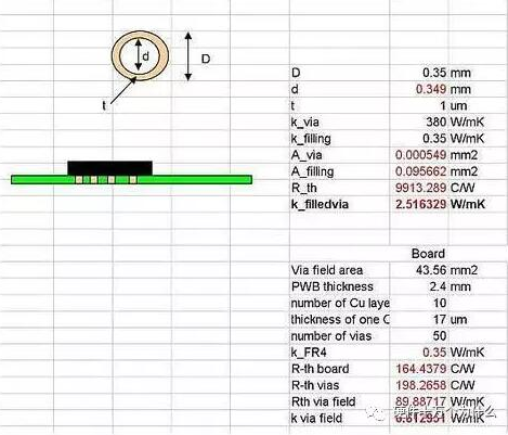

PCB板上过孔大小对散热有什么影响
在自然对流散热产品中,PCB上的过孔大小对散热的影响是很大的,但是具体有多大,还不知道,我们就从简单的产品分析开始,以单个芯片的过孔参数为对象,研究过孔参数变化对导热系数的影响
2020-01-14 14:53:14

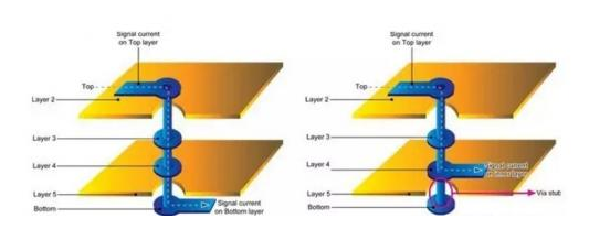

pcb设计:过孔阻抗忽高忽低的问题
说到一个优化的过孔,到底怎么才算是一个优化的过孔呢?我们上期的过孔文章的答题中,高速先生给出了一些影响过孔阻抗的参数,例如过孔孔径、反焊盘的大小,stub的长短,那么不知道大家有没有注意到过孔的长度
2021-03-16 16:15:23
PCB过孔对散热有哪些影响​?
  在自然对流散热产品中,PCB上的过孔大小对散热的影响是很大的,但是具体有多大,还不知道,我们就从简单的产品分析开始,以单个芯片的过孔参数为对象,研究过孔参数变化对导热系数的影响。
2023-05-18 11:10:19

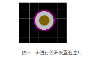

Altium Designer操作技巧批量修改PCB过孔盖油设置方法
下面我们来讲解一下Altium Designer操作技巧批量修改过孔盖油设置方法: 1.过孔盖油的作用: 绝缘,防止短路。 2.示意图。图一为未进行盖油设置的过孔,图二为已进行盖油设置的过孔。由图
2019-10-15 18:56:47
