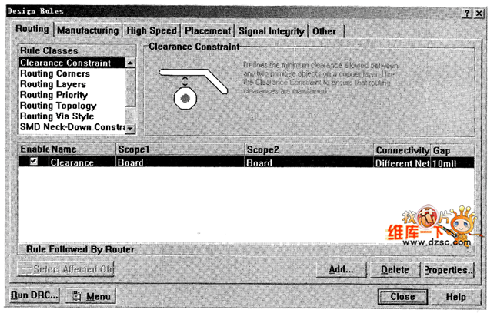

PCB布线前的规则设置
设置安全间距对应Routing中的Clearance Constraint项,它规定了板上不同网络的走线、焊盘、过孔之间必须保持的距离。一般PCB的安全距离可设为0.254mm,较空的板子可设为0.3mm,较密的贴片板子可设为0.2~0.22mm。PROTEL 995E中的设置如图1所示。
