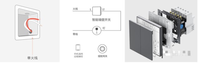

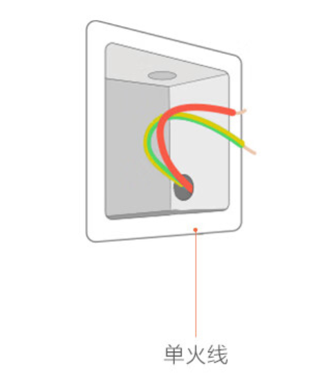

好的,单火线智能开关的 PCB 设计是整个产品的核心和难点所在,因为它需要在仅有单根火线进出的条件下,解决智能控制自身供电两大关键问题,同时还必须兼容各种灯具(尤其是低功耗 LED 灯)且避免灯具闪烁
以下是单火线智能开关 PCB 设计的关键要点和挑战(中文详解):
一、 核心挑战:取电问题(灵魂所在)
  1. “火线中断”状态下的供电:
    • 传统机械开关断开时,灯具两端没有电压差,无法形成回路给开关内部电路供电。
    • 单火线智能开关需要在开关“断开”(灯具不亮)时,仍然能从电路中获取微小的电流来维持 Wi-Fi/蓝牙/Zigbee 模块待机、接收无线指令。
  2. “火线导通”状态下的供电:
    • 开关闭合时,火线直接导通至灯具,此时灯具工作电压接近 220V AC。开关需要从主回路中高效、安全地“窃取”一部分能量给自身电路供电。
  3. 避免“鬼火”/闪烁:
    • 在开关断开时获取待机电流的回路,必须与灯具并联。如果这个回路设计不当(阻抗不够大、泄放路径不合理),微小的取电电流流过灯具,就可能导致 LED 灯产生肉眼可见的微亮(鬼火)或闪烁,特别是在使用低功耗 LED 灯时(因为LED对微小电流极其敏感)。
  4. 宽负载兼容性:
    • 开关需要能驱动从几瓦的 LED 灯到几百瓦的白炽灯/卤素灯等各种负载。不同负载的特性(阻抗、启动电流、功率因数等)差异巨大,取电电路必须能在各种负载下稳定工作,既不导致灯具异常,又能给自己充足供电。
