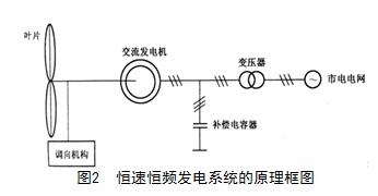

并网型风力发电机组的运行方式
10kW以上的风力发电机组采用并网型风力发电机组,并网型风力发电机组的运行方式两种:恒速恒频方式和变速恒频方式。
