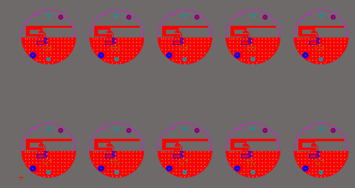

PCB拼板工艺:如何将不同的PCB拼在一起
将不同的PCB拼在一起,只需要选择某块PCB文件,拼出阵列。然后再选择其他的PCB文件,再拼出阵列。
