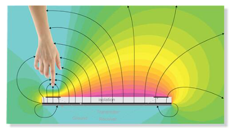

基于手势识别的超越多点触控用户接口
堆栈顶部的接收电极与下方的发射电极之间存在着隔离层,而隔离层的介电属性也会影响传感器性能。如果使用 PCB 进行隔离,标准 FR4 (εr = 5) 的相对磁导率意味着厚度至少达到 1.0 mm。

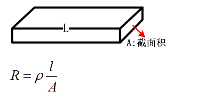

什么是磁导率,有什么性质?
什么是磁导率:磁路和电路具有相似性,电路中有电阻这个概念,磁路中也有磁阻这个概念。

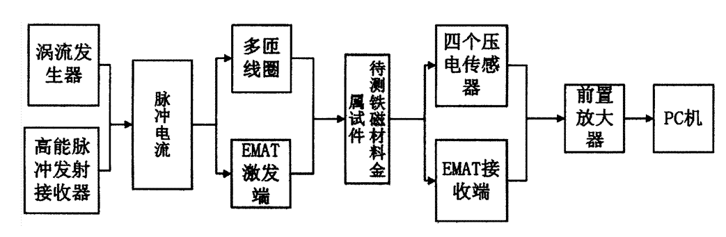

ATA-4012C高压功率放大器如何协助进行综合磁性能测试
综合磁性能测试是一种常用于评估材料磁性能的实验方法。它通过测量磁材料在不同磁场条件下的磁化曲线,从而得到材料的一些重要磁性参数,包括矫顽力、饱和磁感应强度、相对磁导率等。这些参数对于磁材料的制备

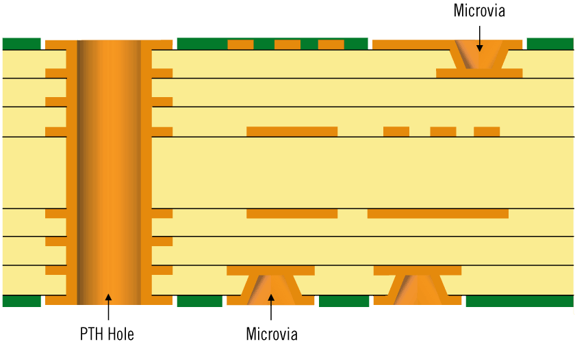

什么是HDI PCB
HDI PCB(高密度互连PCB),是一种相对较高的电路板使用微盲和埋孔技术的线分布密度。
