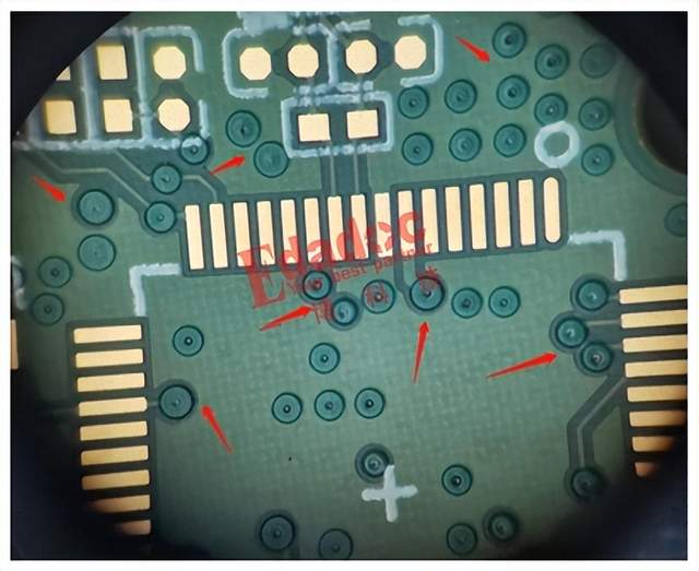

PCB塞孔油墨(通常指用于塞导通孔的阻焊油墨)起泡是一个常见的工艺问题,主要原因通常包括以下几个方面:
  1. 孔内气体/空气残留:
    • 油墨填充不饱满: 塞孔操作不当(如印刷参数不合适、钢网设计不良、油墨粘度不合适),导致油墨未能完全填充孔洞,孔内残留空气。
    • 孔壁粗糙或有深坑: 钻孔或电镀过程中造成的孔壁粗糙或微小深坑,容易在塞孔时包裹空气。
    • 油墨粘度变化: 油墨在塞孔过程中粘度发生变化(如溶剂挥发),流动性变差,难以完全排出孔内空气。
    • 盲孔/埋孔结构: 盲孔或埋孔底部的空气更难排出,更容易形成气泡。
  2. 油墨固化过程中溶剂/挥发份挥发不充分:
    • 预烘(预固化)不足: 塞孔油墨在塞孔后需要经过预烘(低温烘烤),目的是让大部分溶剂和低沸点成分挥发。如果预烘温度过低、时间过短或烘道风速不足,挥发份未能充分逸出。
    • 固化升温速率过快: 从预烘进入主固化(最终高温固化)阶段时,如果升温速度过快,油墨表层迅速硬化结皮,将内部残留的溶剂、水分或未完全反应的挥发份封堵在里面。这些物质在高温下气化膨胀,冲破表层形成气泡。
    • 固化温度过高/时间过长: 虽然少见,但过高的固化温度或过长的固化时间可能导致油墨过度交联或分解,产生气体。
  3. 孔壁清洁度差/污染:
    • 孔壁残留物: 电镀后清洗不彻底,孔壁残留电镀液、微蚀液、除油剂或其他污染物(如指纹、粉尘、油污)。
    • 孔壁氧化: 清洗后孔壁暴露在空气中时间过长,发生氧化。
    • 孔壁活性低: 孔壁处理(如化学清洗、微蚀、等离子处理)不足,导致油墨与孔壁铜层或树脂基材的附着力差,在溶剂挥发或热膨胀应力下容易剥离形成气泡(通常在孔口边缘)。
  4. 油墨本身问题:
    • 油墨品质不良: 油墨过期、储存不当(如受潮、高温)、混入杂质或本身配方存在问题(如溶剂配比不当、树脂反应活性过高/过低)。
    • 油墨粘度不合适: 粘度过高流动性差,难以填充和排气;粘度过低可能导致填充不足或沉降分层。
    • 油墨吸湿: 油墨暴露在潮湿环境中吸收了水分,固化时水分汽化形成气泡。
  5. 基材问题:
    • 基材受潮: PCB板材在塞孔前未充分烘干或在储存/运输过程中吸潮,固化时水分汽化形成气泡(气泡位置可能在孔内,也可能在油墨与基材结合面)。
    • 基材本身释放气体: 某些特殊板材(如高频板材、铝基板等)在固化高温下可能释放出微量气体。
  6. 工艺环境:
    • 环境湿度过高: 塞孔操作或预烘前暴露在过高湿度环境中,油墨表面可能凝结水汽或被吸湿。
    • 车间洁净度差: 空气中的粉尘、油雾微粒污染塞孔区域或油墨表面,影响附着和排气。
总结来说,塞孔油墨起泡的核心原因在于:
  • 气体来源: 孔内残留空气、溶剂/挥发份、水分、污染物分解气体、基材释放气体等。
  • 气体未能有效排出: 填充不饱满、预烘不足、固化升温过快导致表层结皮封堵气路。
  • 气体产生压力: 高温使气体膨胀。
  • 薄弱点形成: 油墨内部应力、附着力不良(污染导致)处成为气泡起始点。
解决起泡问题需要系统地排查以上各个因素,重点通常放在优化塞孔工艺(确保填充饱满)、严格控制预烘条件和固化升温曲线、保证孔壁及基材的清洁干燥,以及监控油墨品质和储存环境。
