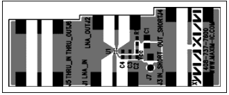

本篇应用笔记描述了在测量元器件S参数时,如何校正和减小由测试固件引起的误差。这里提到的固件由带有SMA连接器的微带线PCB组成。文中给出了基于MAX2648 5GHz低噪声放大器的实例。
walsn123 2019-07-19 07:46:39
通过设计、校准固件改善器件的S参数测量
