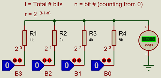

用Proteus告诉你什么是数模转换器
数模转换器(DAC)将数字(用于计算机,如微控制转换为模拟电压。它们与模数转换器(ADC)相反。数模转换器(DAC)有两种主要类型:二进制加权和R-2R

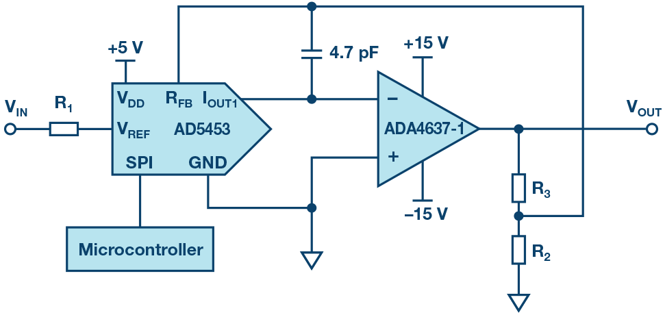

如何使用乘法数模转换器
大多数数模转换器(DAC)采用固定的正基准电压和输出电压或与基准电压和设定数字代码的乘积成比例的电流工作。对于所谓的乘法数模转换器(MDAC),情况并非如此。这里,基准电压可能会发生变化,通常在±10 V范围内。然后,模拟输出可以通过基准电压和数字代码受到动态影响。
