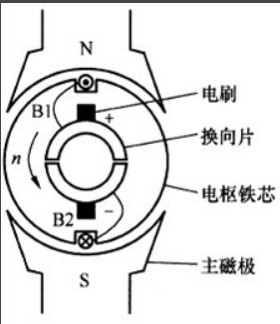

有刷直流电机的工作原理是什么?
在有刷直流电机的固定部分有磁铁,这里称作主磁极;固定部分还有电刷。转动部分有环形铁芯和绕在环形铁芯上的绕组。

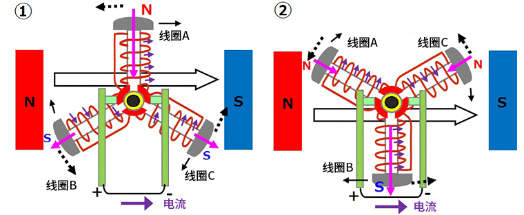

2. 工作原理过程(电磁转矩的产生与换向):
  • 步骤 1: 通电与初始受力
    • 当外部直流电源通过电刷施加到电机上时,电流(例如,正极->电刷A->换向片1->线圈边a->线圈边b->换向片2->电刷B->负极)流入转子线圈。
    • 转子线圈的两个有效边(在磁场中的导体段a和b)成为载流导体。
    • 根据安培定律(左手定则:磁场穿过手心,四指指向电流方向,拇指指向受力方向),每个线圈边都会在定子磁场中受到电磁力(安培力)的作用。这两个力大小相等、方向相反,但作用在转子的不同位置上(一个在左侧,一个在右侧),从而形成一个合力矩(电磁转矩),驱动转子开始旋转。
  • 步骤 2: 旋转与临界换向点
    • 转子在电磁转矩作用下开始旋转。
    • 当转子旋转到某个角度(比如接近90°或180°,具体角度取决于线圈对数)时,原本与电源正极连接的电刷A滑离换向片1,开始与换向片2接触;同时,原本与电源负极连接的电刷B滑离换向片2,开始与换向片1接触。
    • 关键点:电刷从一个换向片切换到相邻换向片的瞬间连接到该线圈的电流方向被强制切换。在旋转前,线圈边a(靠近N极)电流朝外,边b(靠近S极)电流朝里,受力驱动转子顺时针转动。换向后,边a电流变为朝里,边b电流变为朝外。
  • 步骤 3: 换向完成与连续转矩
    • 切换电流方向后,原本靠近定子N极的线圈边a现在变成了电流朝里。根据左手定则,它受到的力仍然向前推动转子。原本靠近S极的边b电流朝外,受到的力也仍然向前推动转子
    • 也就是说,在换向的瞬间,虽然线圈电流方向改变了,但由于它转到了磁场中的相对位置也变了(旋转了180°电角度),根据左手定则计算出的电磁力方向仍然驱动转子按原来的方向(如顺时针)旋转。这个维持转子持续向一个方向旋转的关键过程就叫做换向 (Commutation)
  • 步骤 4: 持续旋转
    • 随着转子不断旋转,电刷和换向片持续重复接触-切换的动作。每次绕组线圈在物理上转半圈(电角度180°),它连接到电源正极和负极的引线就通过换向器和电刷自动交换一次。这确保了处于定子磁场特定极性下的线圈边,其电流方向总是能够产生驱动转子朝同一个方向旋转的电磁力(电磁转矩)。
    • 只要外部直流电源持续供电,这个旋转过程就会一直持续下去。

直流电机工作原理及主要构成
  直流电机工作原理图如图所示。在有直流电机的固定部分磁铁,这里称作主磁极;固定部分还有电刷。转动部分环形铁芯和绕在环形铁芯上的绕组。
