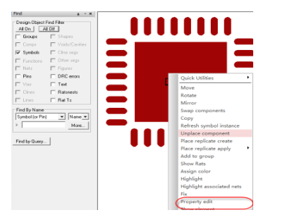

allegro进行pcb设计单独移动不需要焊盘的方法
使用allegro进行pcb设计时,一般我们不能将一个封装的焊盘管脚单独移动,通常是整个封装一齐移动
