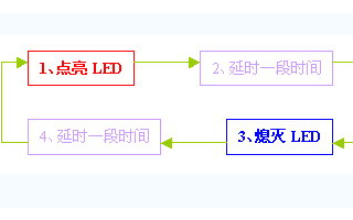

1. LED闪烁(GPIO控制)
#include <reg51.h>
sbit LED = P1^0; // 定义P1.0引脚接LED
void delay_ms(unsigned int ms) {
    unsigned int i, j;
    for(i=0; i<ms; i++)
        for(j=0; j<114; j++); // 12MHz晶振下约1ms延时
void main() {
    while(1) {
        LED = 0;      // LED亮
        delay_ms(500);
        LED = 1;      // LED灭
        delay_ms(500);
