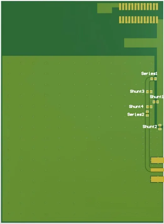

抠铜的具体做法和要求:
  • 范围:
    • 通常需要在天线的辐射区域周围(包括下方)设置一个没有铜皮(所有层,尤其是紧邻天线的那几层)的净空区。
    • 不仅仅是顶层: 最关键的是天线正下方的层(通常是第二层),也必须在净空区域内禁止铺铜。其他相邻层也需要根据情况处理。
    • 大小: 净空区的大小由天线类型和工作频率决定。必须严格参考天线供应商提供的设计指南或芯片/模组参考设计。 常见的做法是净空区边界距离天线辐射体边缘至少1/4波长(在工作频率上),但这只是粗略估计,具体数值需看官方文档。对于小型化天线(如陶瓷天线、倒F天线),可能要求净空区边界向外延伸数毫米到十几毫米不等。
  • 参考地:
    • 虽然需要大面积净空,但天线通常需要一个设计良好的“参考地”或“接地馈点”区域。这个参考地通常位于净空区边缘附近,通过特定形状连接到系统地。它的作用是提供天线电流的参考回流路径,对阻抗匹配至关重要。不要把“抠铜”理解为天线周围完全不能有任何铜,关键参考地的位置和连接方式必须严格按天线设计要求来做。
  • 天线馈线:
    • 连接天线和射频前端的传输线(微带线或共面波导)需要良好的控制和阻抗匹配(通常是50欧姆)。这段传输线下方的参考地平面需要保持完整和连续,不能随意挖空。挖空区域通常从天线辐射体本身开始。

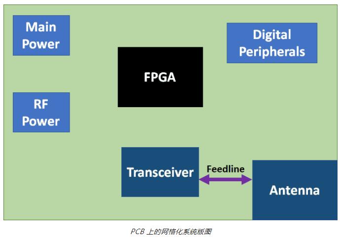

Cadence教程分享PCB射频天线设计和版图创建技巧
本文要点 射频天线有多种形式,从集成在芯片中的扁平天线,到直接印制在 PCB 上的铜质天线。 创建带有一个或多个天线的版图时,需要确保在 PCB不同电路模块之间彼此隔离。 在设计一个射频天线时,应该
