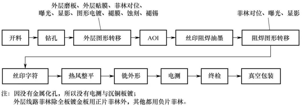

  7. 外层图形转移 (与内层类似,但需形成电镀抗蚀层)
    • 清洗 & 处理: 清洁板面。
    • 涂覆光刻胶 (干膜): 压贴感光干膜。
    • 曝光: 使用外层线路图形底片进行曝光。
    • 显影: 溶解掉未曝光部分的干膜,露出需要加厚镀铜的区域(线路和孔壁)。
    • 此时形成的干膜图形是电镀抗蚀层,目的是保护不需要加厚铜的区域。
  8. 图形电镀
    • 电镀铜: 将板子浸入酸性镀铜液,通电进行电解电镀。在显影露出的铜区域(线路、焊盘和孔壁)上沉积加厚铜层(通常达20-35微米),确保孔壁铜厚达到要求(如≥25μm)。
    • 电镀锡 (或其他金属如锡铅): 在刚刚镀好的铜层上再镀一层锡作为后续蚀刻的抗蚀刻保护层。锡层不会被后面的蚀刻液腐蚀。
  9. 外层蚀刻
    • 去膜 (退膜): 用强碱溶液剥离掉保护线路的干膜,露出不需要的铜箔。
    • 蚀刻: 用蚀刻液蚀刻掉这些露出的铜箔。
    • 退锡: 用化学溶液(如硝酸)去除作为保护层的锡层。
    • 最终结果是:经过图形电镀加厚的铜线路和焊盘保留下来,不需要的铜箔被蚀刻掉,外层线路形成。
