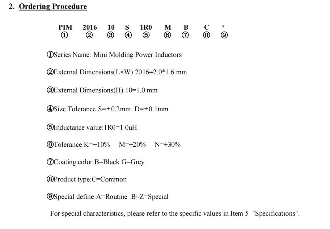

一体成型电感(小尺寸)常见规格与命名方式
一体成型电感(小尺寸)的命名方式与常见规格   常见规格有: 1007、1210、1412、1608、2012、2016、2520、3225、0320、0318(公制) ①系列名称:一体成型微电感
2022-12-15 15:04:52
